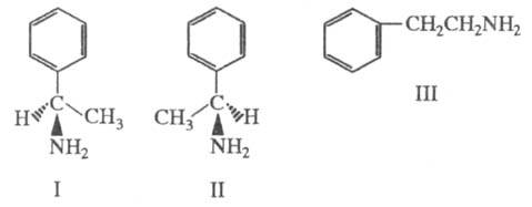

ФЕНИЛЭТИЛАМИНЫ. В статье рассмотрены незамещенные первичные фенилэтиламины. Различают a-фенилэтиламин (1-фенилэтиламин), существующий в виде (R)- (ф-ла I), (S)-энантиомеров (II) и рацемата, а также b-фенилэтиламин (2-фенилэтиламин) (III).
