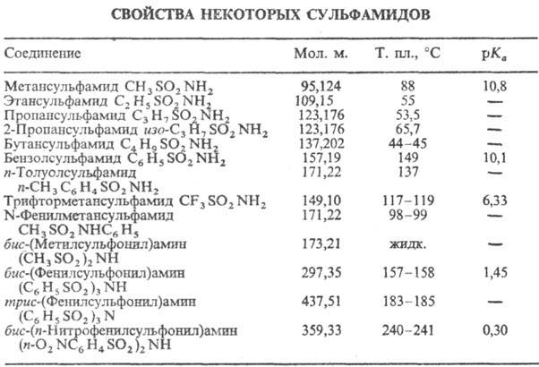

Большинство сульфамидов-бесцв. кристаллич. в-ва, нек-рые алифатические сульфамиды-маслообразные жидкости (см. табл.); умеренно раств. в воде и полярных орг. р-рителях.

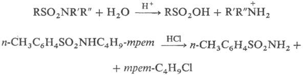

Водные р-ры минер. к-т гидролизуют сульфамиды с разрывом связи S—N и образованием соответствующих сульфокислот и аминов (в виде аммониевых солей); монозамещенные сульфамиды, содержащие остатки, из к-рых легко образуются карбка-тионы, гидролизуются к-тами с разрывом связи N—С, напр.:

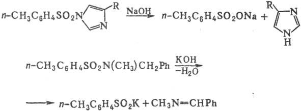

Водные р-ры оснований гидролизуют сульфамиды только в жестких условиях либо в случаях, когда фрагмент NR'R:-легко уходящая группа; при этом образуются своб. амины и соли сульфокислот; нек-рые сульфамиды при действии щелочей дают соли сульфиновых к-т и альдимины, напр.:

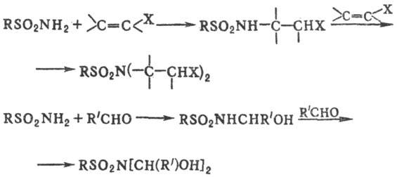

Незамещенные и монозамещенные сульфамиды присоединяются по активир. кратным связям с образованием N-замещенных сульфамидов; с альдегидами и кетонами образуются продукты присоединения по связи С=О, к-рые подвергаются дальнейшим превращениям:

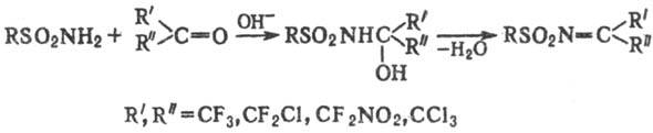

Карбонильные соед., содержащие электроноакцепторные заместители (напр., полигалогеналкильные группы), в при-сут. оснований и дегидратирующих ср-в образуют с незамещенными сульфамидами реакционноспособные сульфонилимины:

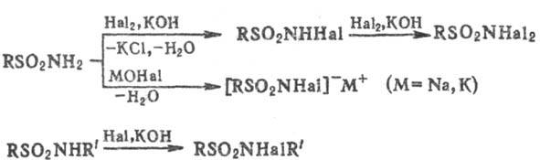

Обработка незамещенных и монозамещенных сульфамидов галогенами (С12, Вr2) в присут. оснований или р-рами гипо-галогенитов щелочных и щел.-зем. металлов приводит к N-галоген- или N,N-дигалогенсульфамидам; соли N-гa-логенсульфамидов широко применяют в пром-сти, медицине, военном деле (см. Хлорамины), напр.:

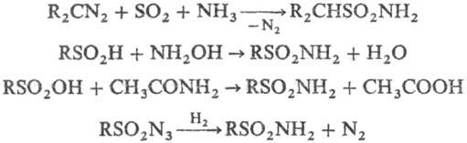

Незамещенные сульфамиды могут быть получены взаимод. нек-рых диазосоед. с SO2 в присут. NH3; амидированием сульфиновых к-т гидроксиламином или сульфокислот ацет-амидом; восстановлением сульфонилазидов Н2 или изо-С3Н7ОН при УФ облучении, напр.:

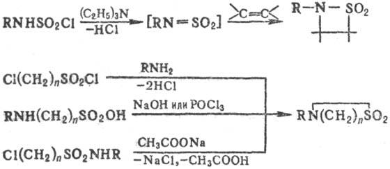

b-Сультамы получают по р-ции [2 + 2]-циклоприсоеди-нения к N-сульфониламинам, g- и d-сультамы- циклизацией разл. соед., напр.:
