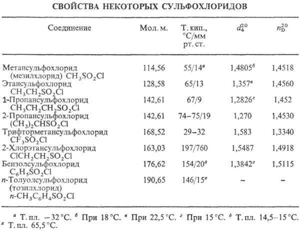

СУЛЬФОХЛОРИДЫ (сульфонилхлориды, хлорангидриды сульфокислот), соединения общей формулы RSO2Cl, где R-opг. остаток. Жидкие или твердые в-ва (см. табл.); низшие алифатические и ароматические сульфохлориды обладают неприятным резким запахом, не раств. или трудно раств. в воде, раств. в диэтиловом эфире, ацетоне, СНСl3, ССl4, спиртах, бензоле.

Атом S в сульфохлоридах имеет тетраэдрич. конфигурацию; связи S—О почти двойные, напр. длины связей для C6H5SO2Cl 0,1417 нм (S—О), 0,176 нм (С—S), 0,2047 нм (S—Cl), углы CSCl 100,4°, CSO 110°, OSO 122,5°. Группа SO2Cl обладает отрицательными индукционным и мезомерным эффектами.

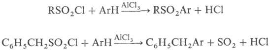

При присоединении сульфохлоридов к ацетиленам в присут. солей Си образуются ненасыщенные b-хлорсульфоны; при восстановлении металлами в нейтральной среде-соли суль-финовых к-т; в кислой среде или под действием LiAlH4-тиолы; с ароматич. соединениями в условиях реакции Фриделя-Крафтса-сульфоны либо, если при отрыве SO2 образуется стабильный карбкатион, продукты алкилиро-вания, напр.:
