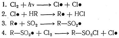

Сульфохлориды образуются также, наряду с продуктами хлорирования, при одновременном действии хлора и сернистого ангидрида на парафиновые углеводороды (сульфохлорирование):
Реакция протекает при невысоких температурах и облучении ультрафиолетовыми лучами (фотохимическая реакция) или в присутствии инициирующих веществ, образующих свободные алкильные радикалы (диазометан, тетраэтилсвинец, органические перекиси и др.).
Получаемые омылением сульфохлоридов натриевые соли сульфокислот (сульфонаты) R—СН2—SO3Na применяются как моющие средства (немецкое патентное название — мерзоляты).
Сульфохлорирование является цепной радикальной реакцией. Фотохимический процесс начинается с расщепления молекулы хлора под влиянием энергии света:
Атом хлора, выделяющийся в стадии 4, начинает новый цикл (стадия 2). При достаточной чистоте исходных веществ один квант энергии порождает 30 000—40 000 таких циклов.
