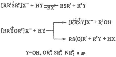

При р-циях с нуклеоф. реагентами проявляют алкили-рующую (арилирующую) способность; сульфоксониевые соед. реагируют с нуклеоф. реагентами по двум направлениям, напр.:

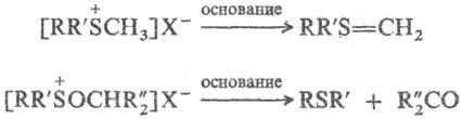

В присутствии сильных оснований низшие триалкил-и алкилдиарилсульфониевые соединения образуют высо-кореакционноспособные илиды серы, сульфоксониевые соед. расщепляются по связям S—О или О—R, напр.:

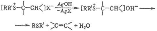

Под действием AgOH сульфониевые соединения дают гидроксиды, к-рые при наличии атома H в b-положении к атому S при нагревании распадаются (подобно четвертичным аммониевым основаниям) с выделением сульфидов, олефинов и воды:

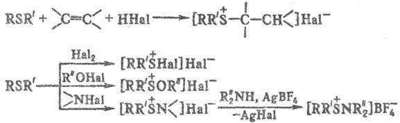

Сульфониевые соединения образуются при взаимод. (в присут. галогеноводо-родов) сульфидов с ненасыщ. соед., содержащими активир. кратную связь; галогенсульфониевые, сульфоксониевые и аминосульфониевые соед.-взаимод. сульфидов с галогенами, алкилгипохлоритами или N-галогенаминами, напр.:

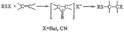

Сульфониевые соединения часто образуются как интермедиаты в р-циях элект-роф. присоединения сульфенилгалогенидов или сульфенил-цианидов к ненасыщ. соединениям:
