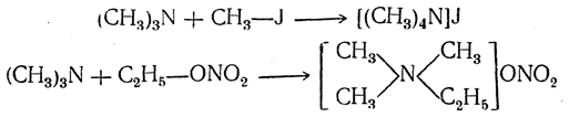

Третичные амины присоединяют галоидные алкилы, особенно легко иодистые, а также средние эфиры сильных минеральных кислот, образуя соединения, имеющие строение солей четырехзамещенного аммония (соли четвертичных аммониевых оснований), например:
