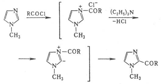

Широкое применение в орг. синтезе находит триэтиламин. Так, ацилирование 1-метилимидазола в его присут. протекает в положение 2. Роль триэтиламина заключается в ионизации связи С-2—Н в катионе 1-ацил-3-метилимидазо-лия. что обеспечивает перенос ацильной группы к атому С-2:

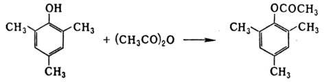

При О-ацилировании фенолов для ионизации связи О—Н используют пиридин или его 4-диметиламинопроизводное; напр., в присут. последнего ацетилируется мезитол:

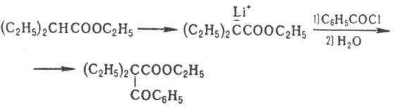

Аналогично действие тетраметилпиперидида Li (ф-ла I), к-рый металлирует сложные эфиры карбоновых к-т, содержащих 3521-10.jpg-Н-атом, не затрагивая сложно-эфирную группировку:
