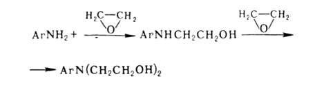

При взаимодействии первичных и вторичных аминов с этиленхлоргидрином образуются гидроксиэтильные производные, например: C6H5NH2+ С1СН2СН2ОН -> C6H5NHCH2CH2OH + НCl. Чаще для синтеза этих же соед. применяют этиленоксид, леско реагирующий с аминами в присут. небольших кол-в Н2О:
Поскольку скорости алкилирования на первой и второй стадиях одинаковы, для получения моноалкильного производного этиленоксид берут в кол-ве, значительно меньшем рассчитанного.

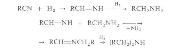

3. Каталитич. гидрирование нитрилов (кат.-Ni или Со) при 100-130 °С и 0,1-10 МПа. С хорошими выходами получаются первичные амины с примесью вторичных:
Этот метод применяется гл. обр. для произ-ва высших первичных и вторичных алифатич. аминов нормального строения.

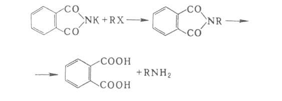

6. Р-ции с участием алкил- и арилгалогенидов. Конденсацией фталимида К с алкилгалогенидами с послед. гидролизом (см. Габриеля реакция)получают чистые первичные алифатические амины:
Получение первичных алифатических аминов

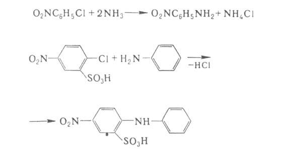

Арилгалогениды реагируют с NH3 и аминами с трудом, поэтому в пром-сти используют соед., в к-рых атом галогена активирован сильными электроноакцепторными заместителями, чаще всего нитро- или сульфогруппами. Таким способом получают разл. нитроанилины и производные дифениламина:
Получение нитроанилинов и производных дифениламина
