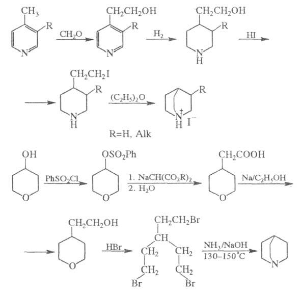

Хинуклидин и его алкилзамещенные м. б. получены по след. схемам:
Соед. I получают внутримол. ацилированием из производного пиперидина:
