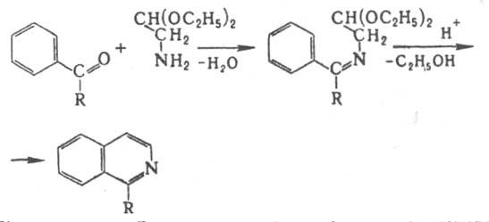

2) конденсацией ацетофенона с a-аминоацетацеталем (метод Померанца-Фрича):

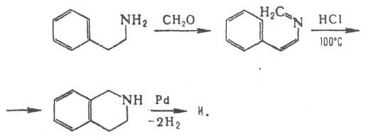

3) нагреванием 2-арилэтиламина с избытком альдегида в присут. сильных к-т; образующееся основание Шиффа циклизуется в тетрагидроизохинолин (метод Пикте-Шпенглера):
