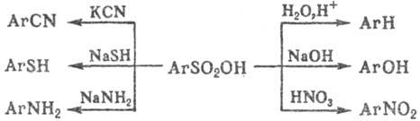

Для ароматических сульфокислот характерны р-ции обмена сульфогруппы на др. функц. группы, напр.:

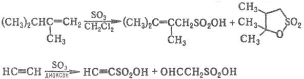

1) Сульфирование органических соединений. В качестве сульфирующих агентов применяют H2SO4, олеум, SO3 или его комплексы с пиридином, диоксаном и др., а также ClSO2OH. Наиболее легко сульфируются активированные гетероароматические соединения. Важнейшее практическое значение имеет сульфирование ароматических углеводородов.
При действии сульфирующих агентов на алифатич. альдегиды, кетоны, карбоновые к-ты и их производные суль-фогруппа направляется в a-положение, при действии на олефины образуются алкенсульфокислоты и сультоны, при действии на ацетилен-алкинсульфокислоты наряду с др. продуктами, напр.:

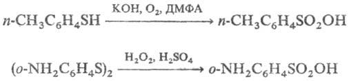

2) Окисление тиолов, сульфидов, ксантогенатов, тиоциа-натов и т.д. В качестве окислителей используют HNO3, Н2О2, оксиды азота, пероксикислоты, КМnО4,O3,O2, напр.:

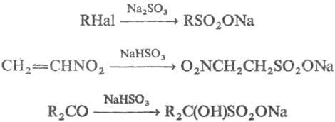

4) Нуклеоф. замещение и присоединение к кратным связям с участием сульфит-иона. Нуклеоф. атаке могут подвергаться алкил- и арилгалогениды, оксираны, активир. алкены, ароматич. соед., карбонилсодержащие соед., напр.:
Неактивир. алкены и алкины реагируют с сульфит-ионом в условиях свободнорадикального присоединения.
