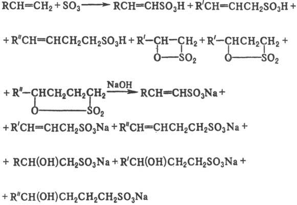

Основа синтеза алкенсульфонатов (олефинсульфона-тов)-сульфирование a-олефинов, получаемых крекингом парафинов или олигомеризацией этилена, газообразным SO3 с послед. нейтрализацией и щелочным гидролизом находящихся в реакц. смеси изомеров сульфокислот и сультонов, напр.:
После отгонки непрореагировавших углеводородов готовый продукт содержит ок. 90% алкенсульфонатов, остальное-гидроксиалкансульфонаты. Алкенсульфонаты С14-С18 на основе алкенов, кипящих при 240-320 °С, хорошо раств. в воде, обладают сильным моющим действием, являются основой высококачеств. порошковых и жидких синтетич. моющих ср-в; алкенсульфонаты С10-С14 (с т. кип. 180-240 °С)-пенообразователи. Важное св-во алкенсульфонатов-высокая биоразлагаемость в прир. условиях.

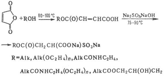

Получают производные сульфоянтарной к-ты обычно из малеинового ангидрида, напр. по схеме:
Осн. техн. продукты: ДНС-П-RОС(О)СН2СН x x (COONa)SO3Na, где R = C10-C18; соед. ф-лы RОC(О)СН2СН(СООR)SO3Na-смачиватель СВ-102, где R = СН2СН(С2Н5)С4Н9 смачиватель СВ-1017 (Aerosol МА), где R = С6Н13; Aerosol ОТ, где R = С8Н17; Aerosol 18-RNHC(O)CH2CH(COONa)SO3Na, где R = С18Н37.

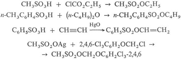

Эфиры сульфокислот. Соед. общей ф-лы RSO2OR', где R и R'-opг. остатки. Жидкие или твердые в-ва. Получают гл. обр. взаимод. сульфохлоридов со спиртами в присут. оснований при комнатной или более низкой т-ре, а также непосредственно из сульфокислот или их солей, напр. по р-циям:
