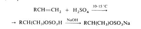

Алкилсульфаты, содержащие вторичные алкильные радикалы, синтезируют преим. взаимод.
сульфирующих агентов солефинами,
напр.:
Побочные продукты-диалкилсульфаты, образующиеся по р-ции:

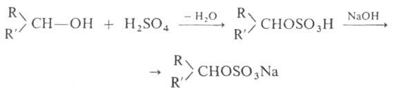

Др. способ получения вторичных алкилсульфатов-Сульфирование вторичных спиртов:
