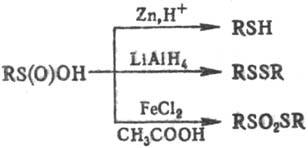

Под действием окислителей2О2, HNO3, I2, гипохло-риты, КМnО4 и др.) сульфиновые кислоты образуют сульфокислоты RSO2OH. Восстановление приводит, в зависимости от условий р-ции, к тиолам, дисульфидам или S-эфирам тиосульфокислот:

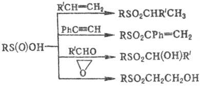

Присоединение сульфиновых кислот по кратным связям алкенов, алленов, ацетиленов приводит к соответствующим сульфонам; взаи-мод. с альдегидами-к a-гидроксисульфонам, с эпоксидами в присут. оснований-к b-гидроксисульфонам, напр.:

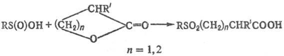

Сульфиновые кислоты раскрывают циклы b- или g-лактонов с образованием b- или g-сульфонилкарбоновых к-т, напр,:

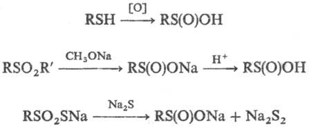

Сульфиновые кислоты образуются при окислении тиолов или дисульфидов галогенами, разб. Н2О2, м-С1С6Н4СОООН и др., при расщеплении сульфонов алкоголятами щелочных металлов или щелочами либо S-эфиров тиосульфокислот кислыми или щелочными агентами, напр.:
