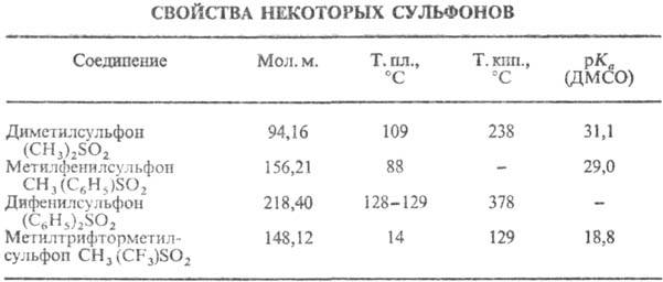

Сульфоны-бесцв., б.ч. кристаллич. в-ва, нек-рые низшие алифатические сульфоны-высококипящие жидкости (см. табл.), без запаха, хорошо раств. во мн. орг. р-рителях, нек-рые низкомолекулярные сульфоны раств. в воде. По сравнению с сульфокси-дами сульфоны характеризуются низкой основностью и сравнительно высокой СН-кислотностью.

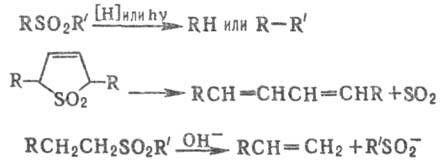

Сульфоны элиминируют молекулу SO2 при УФ облучении или нагр., а также при действии нек-рых восстановителей; в щелочных условиях сульфоны подвергаются 1,2-элиминированию с образованием сульфинат-ионов, напр.:

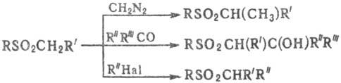

Сульфоны вступают в р-ции с диазометаном, карбонильными, галогенсодержащими и др. соед., напр.:

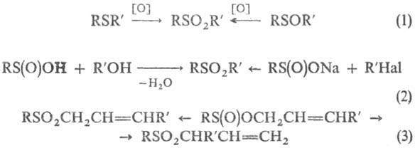

Получают сульфоны окислением сульфидов или сульфоксидов (окислители2О2 в СН3СООН, м-хлорнадбензойная к-та, KMnO4, Na2Cr2O7 и др., р-ция 1); алкилированием сульфи-новых к-т или сульфинатов (2); термич. перегруппировкой аллилсульфинатов, при этом может образовываться два разл. продукта (3), напр.:

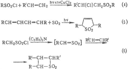

Сульфоны получают также свободнорадикальным присоединением сульфонилгалогенидов к ненасыщ. соединениям (4); цик-лоприсоединением SO2 к диенам (5); взаимод. сульфенов, генерируемых из алкансульфонилхлоридов, с алкенами (6), напр.:
