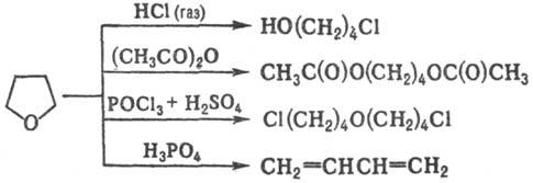

Для тетрагидрофурана характерны р-ции раскрытия цикла под действием разл. агентов, напр.:
4110-18.jpg ·
Раскрытие цикла иногда сопровождается полимеризацией, напр.: в присут. SOCl2 + FeCl3 при 0-5°С образуется полимер4110-19.jpgс мол.м. 10-12 тью. В присут. катализаторов полимеризации (к-ты Льюиса, спирты, щелочи и др.) тетрагидрофуран сополимеризуется с оксидами олефинов, напр.: с про-пиленоксидом образуется полимер

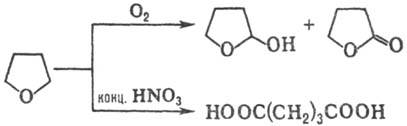

Хлорирование тетрагидрофурана Сl2 при 0°С или SO2Cl2 при 55-60°С приводит к 2,3-дихлортетрагидрофурану (выход 65-90%). Жидкофазное окисление О2 воздуха в присут. пероксидов, солей переходных металлов или В2О3 протекает с образованием 2-гидрокситетрагидрофурана (выход 15-17%) и g-бутиролактона (75-80%), окисление тетрагидрофурана конц. HNO3-c образованием янтарной к-ты (выход 90%):

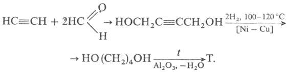

2) Синтез по Реппе реакции:

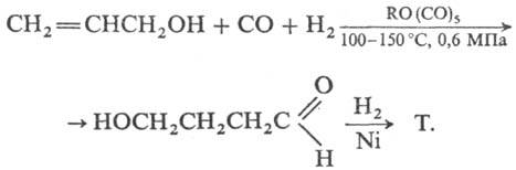

4) Гидрокарбонилирование аллилового спирта с послед. гидрированием промежут. w-гидроксимасляного альдегида:

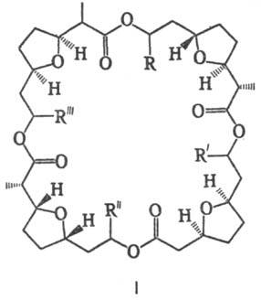

Тетрагидрофуран-р-ритель эфиров целлюлозы, алкидных смол, СК, ПВХ, металлоорг. соед. и др.; сырье для получения синте-тич. смол. Полимеры тетрагидрофурана и его сополимеры с этилен- и про-пиленоксидами-синтетич. смазочные масла, сырье для получения уретановых эластомеров. Тетрагидрофуран-структурный фрагмент нек-рых антибиотиков, в т.ч. нактинов (ф-ла I, R-R:' = = Аlк)-макролидных антибиотиков, продуцируемых акти-номицетами рода Streptomyces, с помощью к-рых. в организме осуществляется транспорт ионов К через клеточные мембраны.
