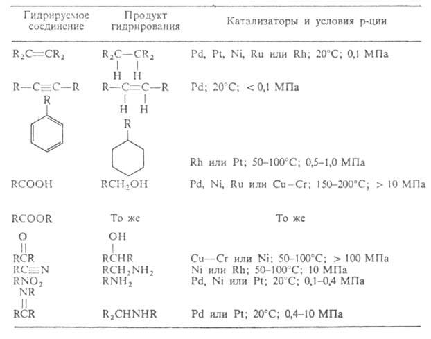

При гетерог. гидрировании увеличение числа и объема заместителей при кратной связи приводит к затруднению координации соед. с пов-стью катализатора и доступа к нему Н2. Скорость гидрирования часто определяется природой гидрируемой связи. Достаточно легко гидрируются ацетилены, олефины, нитросоединения, труднее-ароматич. углеводороды, альдегиды, кетоны, карбоновые к-ты и их производные (см. табл.). Недостаток процесса-невысокая селективность вследствие протекания побочных р-ций крекинга, гидрогенолиза и т.п.
УСЛОВИЯ КАТАЛИТИЧЕСКОГО ГИДРИРОВАНИЯ РАЗЛИЧНЫХ ОРГАНИЧЕСКИХ СОЕДИНЕНИЙ
