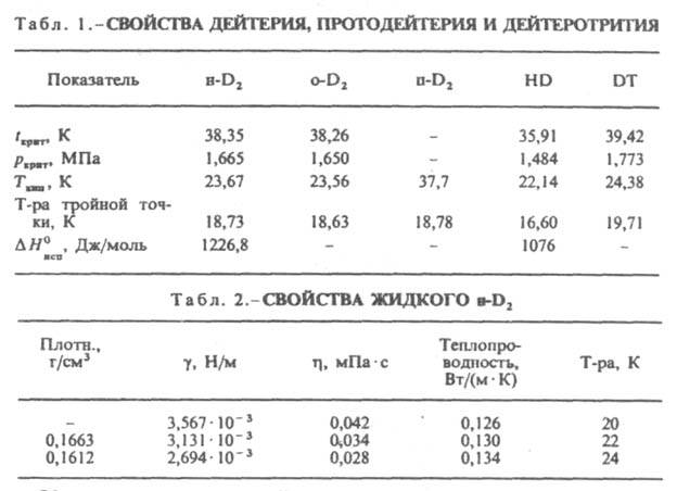

Свойства. Коэф. сжимаемости дейтерия (pV/RT)при 273,15 К: 1,0121 (2,0266 МПа), 1,0624(10,133 МПа), 1,130(20,266 МПа). С° [в Дж/(моль.К)]: 20,81 (20 К), 30,11 (100 К), 29,30 (298 К); теплопроводность 0,135 Вт/(м.К) (25 К); h 1,23.10-2 мПа.с (293,15 К). Дейтерий раств. в жидкостях (напр., в бензоле, толуоле, октане, гептане, ССl4, CS2) лучше, чем Н2, причем это различие возрастает с понижением т-ры. Молекула D2 может находиться в орто- и пара-состояниях. Ортодейтерий (o-D2) имеет параллельную (одного знака) ориентацию ядерных спинов, а парадейтерий (п-D2) -антипараллельную. Это обусловливает нек-рое различие магн., оптич. и термич. св-в разл. модификаций. При обычных условиях D2 (нормальный дейтерий, н-D2) представляет собой смесь 2/3 орто- и 1/3 пара-модификаций, к-рые могут взаимно превращаться друг в друга (орто-пара-превращение). Каждой данной т-ре соответствует определенный равновесный состав (равновесный дейтерий, p-D2). Так, доля п-D2 составляет: 0,333 (при 300 К), 0,251 (60 К), 0,148 (40 К), 0,019 (20 К). При низких т-рах термодинамически стабилен o-D2. Самопроизвольное орто-пара-превращение при низких т-рах происходит очень медленно, что позволяет получить жидкий дейтерий, близкий по составу к нормальному. Орто-пара-превращение ускоряется в присут. катализаторов (соед. Fe, Сr, Со, Мn, РЗЭ). Св-ва дейтерия приведены в табл. 1 и 2.

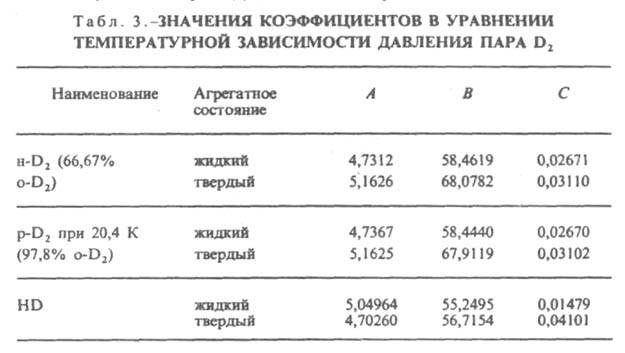

Ур-ние температурной зависимости давления пара над твердым и жидким дейтерием: lg 0,0075p (Па) = А - В/Т + СT (значения А, В и С приведены в табл. 3).
