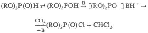

Механизм р-ции полностью не выяснен. Установлено, что на первой стадии образуется хлорангидрид соответствующего эфира фосфористой к-ты (В-основание):
На второй стадии имеет место собственно фосфорилирование амина хлорангидридом. Первая стадия процесса идет лишь в присут. сильных оснований.
