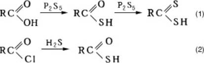

Монотиокарбоновые кислоты существуют в виде таутомерной смеси с сильным преобладанием тиоловой формы; производные известны для обеих форм. Тиокислоты (особенно простейшие) обладают сильным неприятным запахом. По сравнению с соответствующими карбоновыми кислотами, тиокислоты — более сильные кислоты, в воде растворяются хуже, кипят при более низких температурах. Органические тиокислоты получают главным образом взаимодействием карбоновых кислот с пятисернистым фосфором (1) или производных карбоновых кислот с сероводородом (2):
