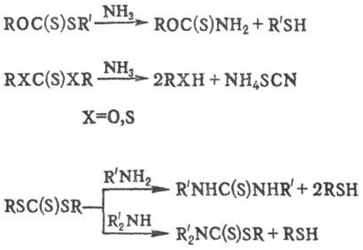

Аммонолиз и аминолиз эфиров тиоугольных кислот протекает по разл. направлениям в зависимости от природы как эфирного, так и аминного компонента, а также от условий р-ции, напр.:

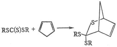

Диэфиры тритиоугольной к-ты вступают в диеновый синтез, напр.:

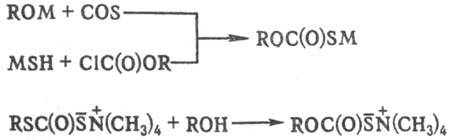

Щелочные соли О-эфиров монотиоугольной к-ты (соли Бендера) получают обработкой алкоголятов или гидросульфидов щелочных металлов соотв. COS или алкилхлорфор-миатами, аммониевые-из соответствующих производных дитиоугольной к-ты:

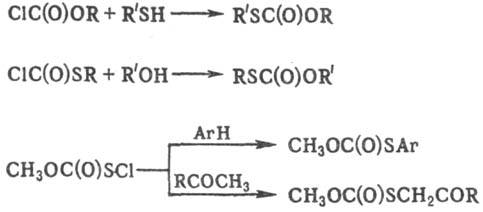

O,S-Диэфиры монотиоугольной к-ты образуются при действии на тиолы алкилхлорформиатов или при действии на спирты алкилхлортиоформиатов; при взаимод. О-эфиров S-галогентиоугольной к-ты с ароматич. углеводородами в присут. к-т Льюиса или с нек-рыми кетонами:

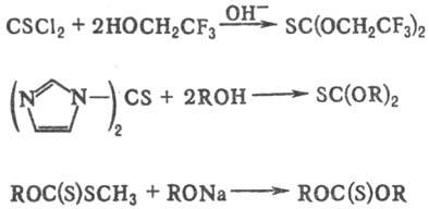

Р-ции тиофосгена или N, N'-тиокарбонилдиимидазола со спиртами, либо О-алкилксантогенатов с алкоголятами приводят к О,О-диэфирам монотиоугольной к-ты, напр.:

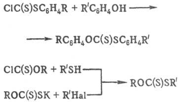

Для получения О,S-диэфиров дитиоугольной к-ты используют взаимод. S-эфира хлордитиоугольной к-ты с гидрокси-содержащими соед., О-эфира хлортиоугольной к-ты с тио-лами в присут. солей Рb либо алкилирование ксантогенатов, напр.:

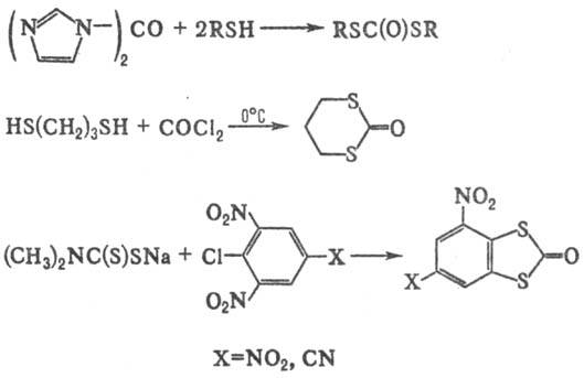

S,S-Диэфиры дитиоугольной к-ты образуются по р-ции тиолов с N, N'-карбонилдиимидазолом или СОСl2; взаимод. дитиолов с СОСl2 или дитиокарбаматов с активир. арилгалогенидами, напр.:

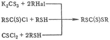

При алкилировании тритиокарбоната калия алкилгало-генидами либо при взаимод. тиолов с S-эфирами хлортиоугольной к-ты или CSCl2 образуются диэфиры тритиоугольной к-ты:

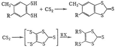

Для получения циклич. эфиров 1,2-димеркаптоарены об-рабатывают CS2 в присут. щелочей либо восстанавливают CS2 натрием (калием) в смеси ДМФА-бензол с последующим алкилированием образующегося дианиона:

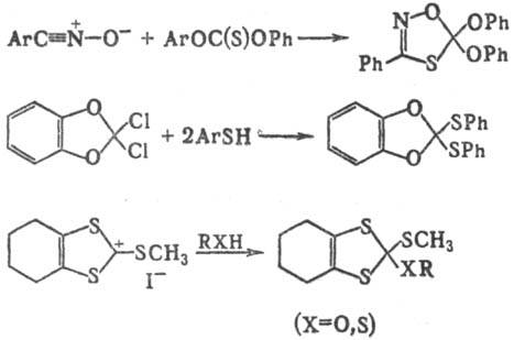

При взаимод. нитрилоксидов с О,О-диэфирами монотиоугольной к-ты образуются циклич. эфиры ортотиоугольной к-ты; при обработке 2,2-дихлор-1,3-бензодиоксола тиофено-лами-эфиры ортодитиоугольной к-ты; при р-ции иодида 2-метилтио-4,5,6,7-тетрагидро-1,3-бензодитиолия со спиртами-эфиры ортотритиоугольной к-ты, а при р-ции с тиола-ми-эфиры ортотетратиоугольной к-ты:

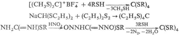

Эфиры ортотетратиоугольной к-ты м.б. получены действием тиолов на трис-(органилтио)карбениевые соли, обработкой бис-(этилтио)метилнатрия диэтилдисульфидом в жидком NH3 в присут. NaNH2 и из замещенной N,N'-ди-нитрозоизотиомочевины:
