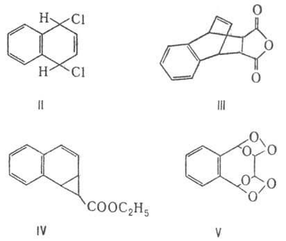

Нафталин при нормальной или пониженной т-ре в отсутствие катализатора присоединяет Сl2 с образованием соед. II. С малеиновым ангидридом при 100°С и давлении 103 МПа нафталин дает аддукт III с выходом 78%; причем в случае алкилнафта-линов атака проходит по замещенному кольцу. Известны также аддукты нафталина с диазоуксусным эфиром (IV) и озоном (V).
