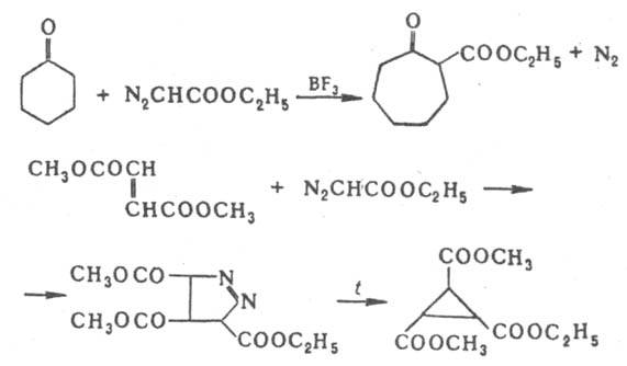

(R = H, Alk, Ac). Присоединение диазоуксусного эфира по кратным связям и внедрение :СНСООС2Н5 по простым связям используется для расширения цикла ароматич. соединений и циклич. кетонов и получения производных циклопропана, напр.:

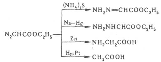

При взаимод. с конц. NH3 образует глицин, аспарагиновую к-ту и их амиды. При нагр. с порошком Си дает диэтилфумарат, а при обработке щелочью - производное сим-тетразина. Направление восстановления диазоуксусного эфира зависит от используемого реагента:
