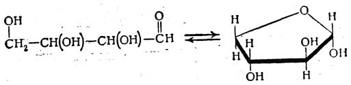

Тетрозы были получены различными способами, например окислением эритрита, а также реакциями перехода от пентоз.
Альдотетрозы уже являются настоящими монозами, имеющими строение фураноз, например:

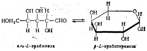

Арабиноза может быть получена кипячением с кислотами аравийской камеди, вишневого клея и измельченной свеклы:
Из свеклы арабиноза получается в смеси с гексозой — галактозой, которая может быть удалена путем брожения. Природная, или L-арабиноза, — кристаллическое вещество сладкого вкуса, с т. пл. 160° С, вращающее плоскость поляризации вправо. Ее озазон плавится при 157° С.

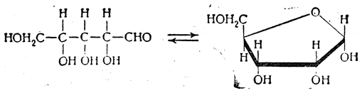

Рибоза является эпимером арабинозы. D-Рибоза (т. пл. 87° С) встречается в природе как составная часть рибонуклеиновых кислот, некоторых витаминов и коэнзимов. В растворах значительная часть рибозы содержится в форме фуранозы:

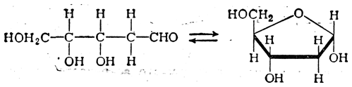

2-Дезоксирибоза (2-дезоксиэритропентоза, рибодезоза, или тиминоза)
является составной частью дезоксирибонуклеиновых кислот клеточных ядер, откуда она может быть выделена гидролизом с небольшим выходом. Синтетически ее можно получить из D-apaбинозы. Ксилоза

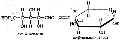

может быть получена кипячением с кислотами отрубей, древесины, соломы, шелухи подсолнечника и т. п.. где она находится в виде пентозанов — ксиланов.
Природная ксилоза — кристаллическое вещество весьма сладкого вкуса, врашает плоскость поляризации вправо; т. пл. озазона 160° С. Она не усваивается организмом человека, не сбраживается в спирт.
При окислении арабинозы и ксилозы бромной водой образуются кислоты НОСН2— (СНОН)3—СООН — арабоновая и ксилоновая. При более энергичном окислении получаются стереоизомерные триоксиглутаровые кислоты НООС—(СНОН)3—СООН. При восстановлении арабинозы и ксилозы получаются пятиатомные спирты — арабит и ксилит. При помощи циангидринной реакции обе пентозы могут быть превращены в гексозы.

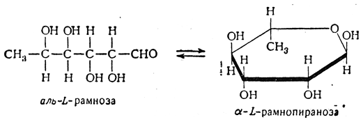

Довольно значительно распространена в растениях в виде гликозидов также рамноза, являющаяся одной из стереоизомерных метилпентоз:

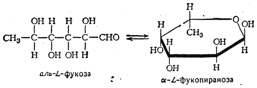

Как составная часть полисахаридов часто встречается стереоизомер рамнозы — фукоза

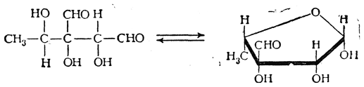

Стрептоза — метилпентоза весьма своеобразного строения, имеющая разветвленную углеродную цепь и две альдегидные группы
входит в состав одного из важнейших антибиотиков — стрептомицина.
