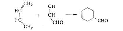

Акролеин вступает во все р-ции, характерные для альдегидов и непредельных соединений. Проявляет св-ва диенофила в диеновом синтезе:

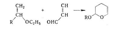

С алкил- и арилвиниловыми эфирами реагирует как диен:

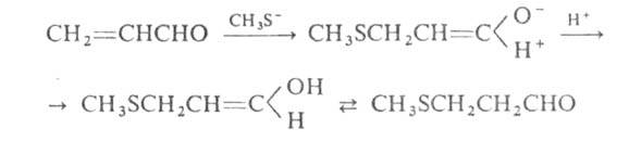

Акролеин легко взаимод. с водой, спиртами и орг. к-тами: СН2=СНСНО + ROH -> ROCH2CH2CHO. Нуклеоф. присоединение протекает по1012-43.jpgуглеродному атому, напр.:
