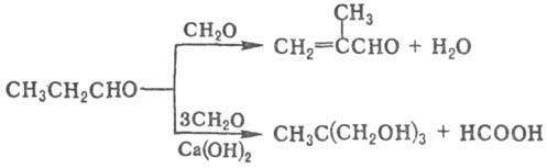

По хим. св-вам - типичный представитель насыщ. альдегидов. При окислении пропионового альдегида в присут. катализаторов образуется пропионовая к-та, при гидрогенизации - пропанол; конденсация эквимолярных кол-в пропионового альдегида и СН2О приводит к метакролеину, использование 3-кратного избытка СН2О в присут Са(ОН)2 к 1,1,1-трис-(гидроксиметил)этану (метриол):

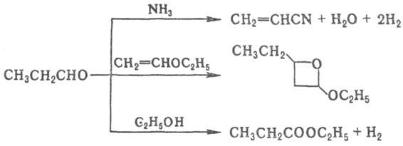

При взаимодействии пропионового альдегида с избытком NH3 в газовой фазе образуется акрилонитрил, при фотохим. циклоприсоедине-нии к олефинам - производные оксетана, при р-ции с этанолом (кат. Ag-Cd-Zn-Zr, 225-235 °С)-этилпропионат, напр.:
