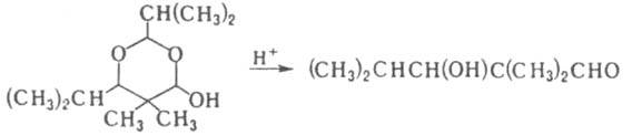

Масляный альдегид в присут. оснований вступает в альдольную конденсацию с образованием бутиральдоля (2-этил-3-гидроксигексаналя): 2СН3СН2СН2СНО : СН3СН2СН2СН(ОН)СН(С2Н5)СНО, к-рый восстанавливается над никелем Ренея в щелочной среде в 2-этилгексанол. Продукт альдольной конденсации изомасляного альдегида - 4-гидрокси-2,6-диизопропил-5,5-диметил-1,3-диоксан, при обработке к-рого разб. к-той получают изобутиральдолы:

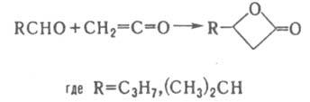

Каталитич. гидрирование масляного альдегида и изомасляного альдегида приводит соотв. к бутанолу и изобутанолу, р-ция с кетеном - к b-капролактону и b-изокапролактону:
