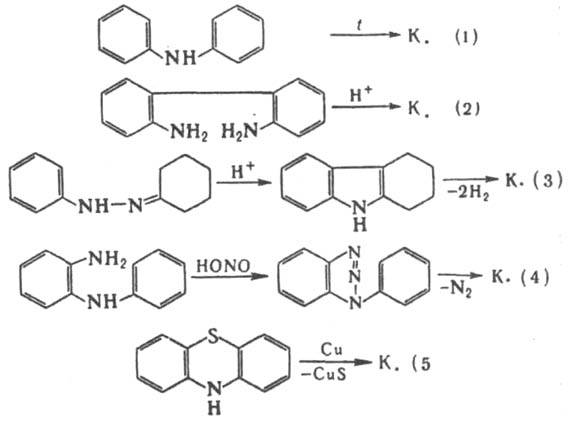

При окислении с помощью КМnО4 карбазол превращ. в 9,9'-дикарбазолил, с помощью Na2Cr2O7 в среде Н24 - в 3,3'-дикарбазолил. При восстановлении оловом в НСl превращ. в 1,2,3,4,4а,9а-гексагидрокарбазол, при каталитич. гидрировании в жестких условиях - в смесь в-в с разл. степенью насыщенности вплоть до додекагидрокарбазола. Осн. источник карбазола - антраценовое масло, выделяемое из кам.-уг. смолы. От антрацена карбазол отделяют в виде Na- или К-солей, нерастворимых в орг. р-рителях. Синтетич. карбазол получают циклизацией дифениламина при пропускании через раскаленную трубку (р-ция 1), о,о'-диаминодифенила в кислой среде (2), фенилгидразона циклогексанона в присут. кислых катализаторов по р-ции Фишера с послед. дегидрированием получающегося 1,2,3,4-тетрагидрокарбазола (3); термич. разложением 1-фенил-1,2,3-бензотриазола (р-ция Гребе - Ульмана), полученного диазотированием о-аминодифениламина (4); обессериванием фенотиазина под действием Сu (5):
