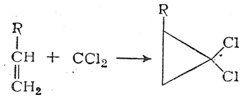

Дигалокарбены легко вступают в реакции с нуклеофильными реагентами. Особый интерес представляет реакция дигалокарбенов с двойной связью, приводящая к препаративному получению соединений с трехчленным циклом например:

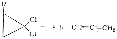

При действии на образовавшиеся циклопропаны натрием или магнием можно получить аллены, например:
