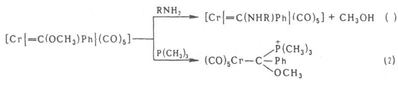

Известны комплексы, содержащие более одного карбенового лиганда, и биядерные с мостиковым карбеновым лигандом. Наиб. устойчивы (т-ра разл. > 100 °С) комплексы, содержащие гетероатом у карбенового атома углеродак). В этих комплексах дефицит электронной плотности на электроф. Ск частично компенсируется взаимод. его вакантной орбитали с заполненными 2р-орбиталями гетероатома, а также с d-орбиталями атома металла. Наименее устойчивы комплексы с X, Y = Alk, Н, существующие, как правило, лишь при низких т-рах. Известен комплекс с простейшим карбеном - метиленом, [Та(=СН2) (С5Н5)СН3], в к-ром существует настоящая двойная связь Та=С. В спектрах ЯМР13С комплексов хим. сдвиг Ск в области 400-200 м. д. С нуклеофилами комплексы вступают в р-ции замещения у атома Ск, (напр., ур-ние 1) или присоединения с образованием "илидных" комплексов (2):

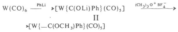

Процесс протекает в координац. сфере атома металла без образования своб. карбена При гидрировании карбеновый лиганд превращ. в алкильный. Осн. метод синтеза К р-ция карбонилов металлов с литийорг соединениями с образованием ацилатного производного II, к-рое затем взаимод. с алкилирующим агентом, напр.:

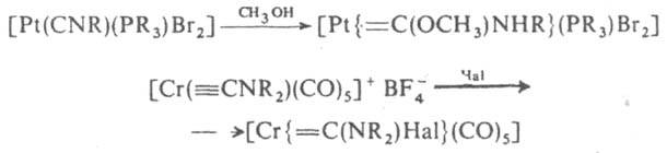

Вместо литийорг. могут быть использованы магнийорг соединения, а также диалкиламиды и фосфиды щелочных металлов. Р-ции нуклеофилов с изонитрильными и карбиновыми комплексами также приводят к комплексам, напр.:

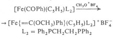

Др. методы: разрыв двойной связи нек-рых олефинов, напр. (R2N)2C=C(NR2)2, под действием комплексов металлов, перенос карбенового лиганда с атома металла на атом др. металла; р-ции комплексов терминальных ацетиленов со спиртами; электроф. присоединение к ацильным и имидоильным комплексам, напр.:

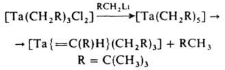

Комплексы Nb, Та, W, не содержащие СО (в них атом Ск нуклеофилен), образуются в результате внутримол. отщепления a-атома Н в неустойчивых пентаалкильных комплексах, напр.
