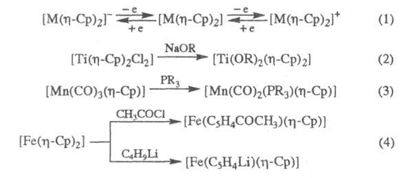

Циклопентадиенильные комплексы претерпевают три типа хим. превращений: окислит.-восстановит. переходы, характерные для правильных и клинообразных сэндвичей (р-ция 1); замещение у атома металла, типично для клинообразных сэндвичей и полусэндвичей (р-ции 2, 3); р-ции, протекающие в Ср-кольцо (4):
Р-ции в кольцо известны и для нек-рых полусэндвичей, однако лишь для наиб. устойчивых.

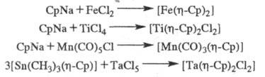

Осн. методы синтеза циклопентадиенильных комплексов - взаимод. простых или комплексных галогенидов металлов с ионными циклопентадиенидами Li, Na или Mg или ковалентными циклопентадиенильными производными Sn или Не, напр.:
