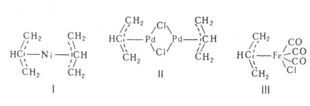

Основные типы аллильных комплексов: 1) гомолигандные, содержащие в молекуле только аллильные группы, напр. бис-(1019-21.jpg-аллил)-никель (ф-ла I) (такие комплексы известны для большинства переходных металлов); 2) мономерные и димерные аллилметаллгалогениды, наиб. характерные для Pd и Ni, напр. ди-1019-22.jpg-хлоро-бис-(1019-23.jpgаллил)палладий (ф-ла II); 3) аллилкарбонилметаллы, образуемые гл. обр. Mo, W, Mn, Fe, Co, напр. (1019-24.jpg-аллил)(трикарбонил)хлорожелезо (ф-ла III). Получен, кроме того, ряд комплексов, содержащих, помимо1019-25.jpg-аллильного, циклопентадиенильные, диеновые, ареновые и др. орг. лиганды.

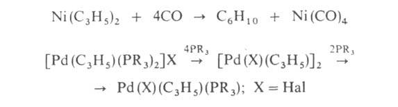

Хим. превращения аллильных комплексов сопровождаются в большинстве случаев разрушением связи металл-лиганд. Так, при окислит. сольволизе аллилпалладийгалогенидов образуются олефины, альдегиды и кетоны, при щелочном гидролизе-олефины. Эти многостадийные р-ции включают автокатализ продуктами распада комплексов и идут с участием р-рителя. Гидрогенолиз комплексов приводит к их разложению с образованием алканов. При действии СО, фосфинов, фосфитов и др. электронодонорных соединений аллильные комплексы частично или полностью разрушаются, напр.:

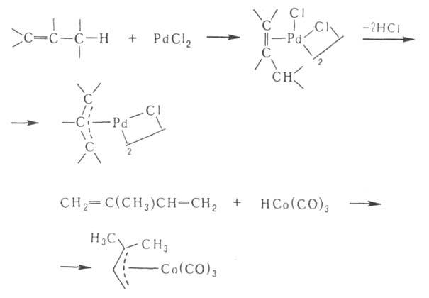

3. Взаимод. моно- или диолефинов с солями, карбонилами металлов и их производными, напр.:
4. Превращение в1019-33.jpgаллильные др. лигандов, гл. обр. координированных диенов:

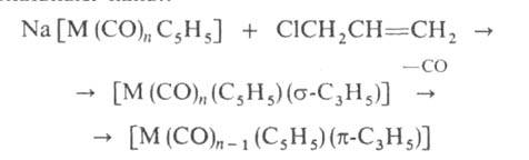

Формально к этому же методу можно отнести перегруппировку1019-35.jpgаллильных производных карбонилов металлов в1019-36.jpgаллильные, напр.:
где M=Fe, Mo, W; n = 2, 3.
