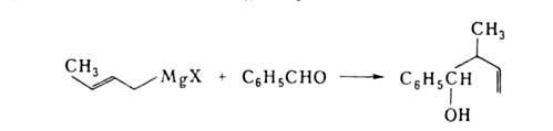

Аллильные производные Mg, Li, В и др. присоединяются к карбонильным соед. количественно с перегруппировкой (часто энантиоселективно), напр.:

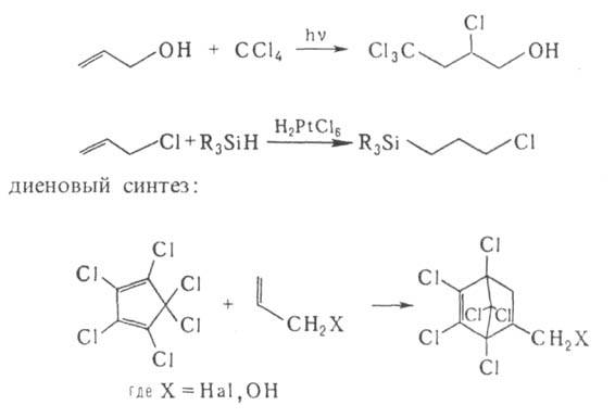

Для аллильных соединений характерны р-ции непредельных соед.-присоединение, напр.:
замещение активированного атома Н, находящегося в1019-43.jpg положении к двойной связи:
а также восстановление, окисление, полимеризация и др. Аллилгалогениды реагируют с карбонилами Mo, W, Мп, Fe,-Co и др. переходных металлов с образованием1019-45.jpgкомплексов (см. Аллильные комплексы переходных металлов).

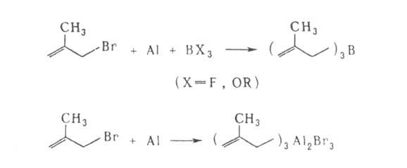

Аллилгалогениды м.б. использованы как алкилирующие агенты для получения1019-47.jpgаллильных производных Mg, A1, В, Sn, Si и др., напр. триметаллилборана или металлилалюминийсесквибромида:

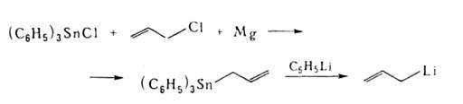

Аллиллитий образуется при взаимод. фениллития и аллилтрифенилолова:

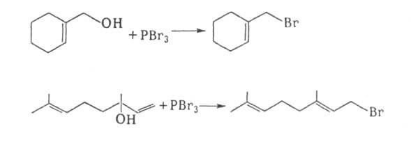

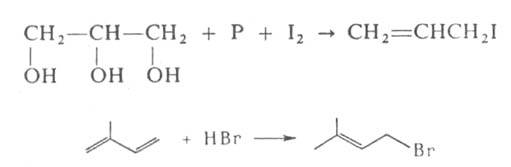

Аллилгалогениды синтезируют радикальным1019-51.jpgгалогенированием алкенов и циклоалкенов бромом, N-хлор- или N-бромсукцинимидом (см. Воля-Циглера реакция). Аллил- и металлилхлориды получают хлорированием соотв. пропилена и изобутилена; аллилиодид - действием 12 и Р на глицерин; кротил- и пренилгалогениды - присоединением НХ (Х = С1, Вr) к 1,3-бутадиену и изопрену, напр.:

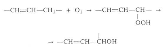

Аллильные спирты можно получать гидролизом аллилгалогенидов или окислением олефинов О2 воздуха; образующиеся вначале пероксидные соед. превращаются в спирты под действием Na2SO3, NaOH или LiAlH4:

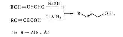

Аллильные соединения часто получают из ацетиленовых или алленовых соед., используя р-ции присоединения, напр.:
