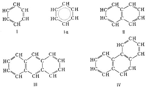

Ароматические соединения (от греч. árômа — благовоние), класс органических циклических соединений, все атомы которых участвуют в образовании единой сопряжённой системы; p-электроны такой системы образуют устойчивую, т. е. замкнутую, электронную оболочку. Название «ароматические соединения» закрепилось вследствие того, что первые открытые и изученные представители этого класса веществ обладали приятным запахом. Простейшее ароматическое соединение — бензол (1). К ароматическим соединениям относятся также нафталин (II), антрацен (III), фенантрен (IV) и др. соединения, содержащие конденсированные бензольные кольца, а также различные их производные.

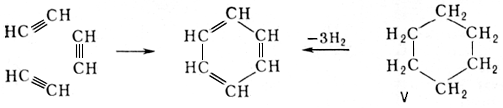

  Ароматические соединения очень устойчивы; образуются из других классов соединений в жёстких условиях. Так, бензол можно получить из ацетилена при 650°C в присутствии активного угля; бензол образуется также при дегидрированииароматизации») циклогексана (V).

  Характерные особенности этого класса соединений могут быть объяснены тем, что ароматические соединения на самом деле не содержат чередующихся простых и кратных связей; все связи в бензоле равноценны и совершенно выравнены; расстояния между атомами углерода в бензоле  промежуточны между значениями межатомных расстояний в случае простой  двойной  связей. Поэтому строение бензола теперь предпочитают изображать не обычной формулой (1), а формулой (1а). Для бензола и др. ароматических соединений характерно, что все p-электроны образуют устойчивую «замкнутую» электронную оболочку.

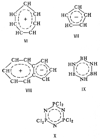

  Известны небензоидные ароматические соединения, скелет которых состоит только из атомов углерода; к их числу относятся такие стабильные органические ионы, как катион тропилия (VI), анион циклопентадиенила (VII), биполярные соединения типа азуленов
  (VIII) и др. Ароматическими свойствами обладают и некоторые неорганические соединения, например боразол (IX), фосфонитрилхлорид (X). Ароматичность бензоидных и небензоидных соединений, проявляющаяся в способности вступать в реакции электрофильного замещения, соответствует ряду: анион VII > пиррол > бензол ® пиридин > тропилий; способность к реакциям нуклеофильного замещения изменяется в обратном порядке.
