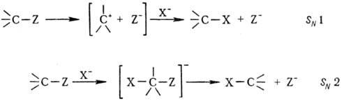

Различают два предельных случая р-ций нуклеоф. замещения-мономол. процесс SN1 и бимолекулярный (синхронный) SN2:
Механизм нуклеоф. замещения существенно зависит от природы субстрата и р-рителя. Так, процессы SN1 реализуются в полярных р-рителях (Н2О, СН3ОН, АсОН и др.), способствующих гетеролизу связи С—Z, и в р-циях с субстратами, содержащими третичный, аллильный или бен-зильный атом С. Процессы SN2 в меньшей степени зависят от р-рителя и наиб. характерны для субстратов с первичным атомом С.
При мономол. процессе первоначально под действием р-рителя происходит ионизация субстрата с образованием трехкоординац. карбкатиона и нуклеофуга (эта стадия обычно определяет скорость всего процесса), а затем следует быстрая стадия связывания карбкатиона с нуклеофилом. При этом атака нуклеофила равновероятна с обеих сторон, и в случае асимметрич. реакц. центра обычно наблюдается образование рацематов. При бимол. процессе образуется пятикоординац. переходное состояние, причем атака нуклеофила осуществляется со стороны, противоположной уходящему заместителю, что приводит к обращению конфигурации, напр. т. наз. вальденовское обращение (см. Динамическая стереохимия).
Р-ция SNl обычно имеет суммарный 1-й порядок; скорость ее, как правило, не зависит от природы нуклеофила и его концентрации, но сильно зависит от природы нуклеофуга и р-рителя. Кинетика р-ции SN2 описывается ур-нием 2-го порядка - первого по субстрату и первого по нуклеофилу. Скорость р-ции в этом случае зависит как от концентрации, так и от хим. природы нуклеофила.

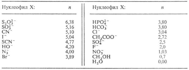

Известно неск. подходов к количеств. оценке нуклеоф. реакц. способности реагента X: на основе корреляц. соотношений как в SN2-, так и SN1-процессах. Для р-ций SN2 в воде или метаноле наиб. широко применяют ур-ние Свена-Скотта lg (k/k0) = S.n, где k и k0-константы скорости р-ции субстрата соотв. с данным нуклеофилом и водой, S- параметр чувствительности субстрата к изменению нуклеофила (S = 1 для стандартного субстрата-СН3Вr), и-параметр нуклеофильности реагента (табл. 1).
Табл. 1.-ЗНАЧЕНИЕ ПАРАМЕТРА НУКЛЕОФИЛЬНОСТИ п ДЛЯ НЕКОТОРЫХ РЕАГЕНТОВ (вода, 25 °С)

Величины параметров нуклеофильности могут заметно меняться в зависимости от конкретной нуклеофильной реакции, однако общая тенденция изменения нуклеофильности обычно сохраняется. Так, практически во всех нуклеофильных реакциях ОН-, CN-, RS-, I- и Вr-проявляют себя как сильные нуклеофилы, а Н2О, СН3ОН, F-, NO-3, SО42--как слабые.

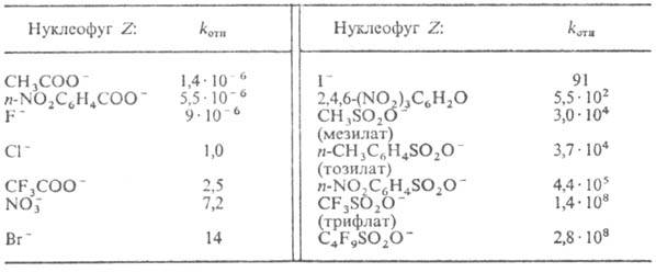

Мерой нуклеофугности могут служить константы скорости сольволиза (протекающего по механизму SN1) однотипных субстратов, отличающихся лишь природой уходящей группы (табл. 2).
Табл. 2. ОТНОСИТЕЛЬНЫЕ КОНСТАНТЫ СКОРОСТИ СОЛЬВОЛИЗА (kотн) НЕКОТОРЫХ УХОДЯЩИХ ГРУПП [субстрат-Ph(CH3)CHZ в 80%-ном водном этаноле, 75°С]
К "хорошим" нуклеофугам относят орг. сульфонат-(този-лат, мезилат, трифлат), фторсульфат-(FSО-3) и перхлорат-анионы(СlO-4). Ковалентные орг. производные этих анионов широко используют в качестве алкилирующих реагентов-чрезвычайно активных субстратов в нуклеофильных реакциях. Еще более хорошие нуклеофугные частицы-азот из алкилдиазониевых солей (RN+2), трехвалентный иод (напр., группа IСl2), вода из протонир. спирта

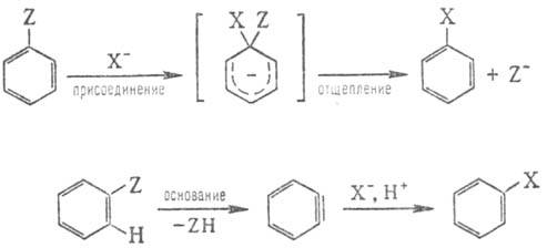

Н у к л е о ф. з а м е щ е н и е в а р о м а т и ч. р я д у (ароматич. нуклеоф. замещение) обычно сильно затруднено и может протекать по механизмам "присоединение - отщепление" или через промежут. образование дегидробензола (арино-вьш механизм):
В первом случае первоначально происходит присоединение нуклеофила к ароматич. субстрату с образованием промежут. продукта (иногда стабильного - т. наз. комплекс Майзенхаймера), отщепление нуклсофуга от к-рого приводит к конечному продукту замещения. Электроноакцеп-торные заместители в ядре (NO2, COR, CN и др.) стабилизируют интермедиат и способствуют быстрому протеканию р-ции. Так, если галоген в хлорбензоле можно заместить действием щелочи в очень жестких условиях (400 °С; 4,5 МПа), то 2,4-динитрохлорбензол и 2,4,6-тринитрохлор-бензол реагируют с нуклеоф. реагентами при комнатной т-ре или умеренном нагревании.
Ариновый механизм обычно реализуется в р-циях арил-галогенидов с сильными основаниями, напр. NaNH2 в NH3.

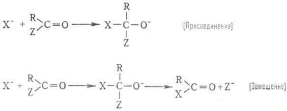

Очень важны для орг. синтеза р-ции н у к л е о ф. п р ис о е д и н е н и я и з а м е щ е н и я у к а р б о н и л ь н о г о а т о м а у г л е р о д а:
В нек-рых случаях процесс останавливается на стадии присоединения, напр. в р-циях HCN с альдегидами и кетонами с получением циангидринов. В др. случаях (обычно когда Z: хороший нуклеофуг, напр. галоген или вода) образуются продукты замещения. К этому типу процессов относят практически важные р-ции этерификации (эти р-ции протекают при наличии кислотного катализа): RCOOH + + R'OH
RCOOR' + Н2О, а также р-ции карбонильных производных с С-нуклеофилами, приводящие к возникновению новой связи углерод-углерод.
