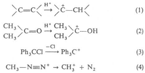

Термин "карбониевые ионы" ("ионы карбония") используют также для обозначения всех карбкатионов. Карбкатионы играют важную роль в орг. химии как интермедиаты мн. гетеролитич. р-ций, имеющих теоретич. и прикладное значение (электроф. замещение в ароматич. ряду, электроф. присоединение, нуклеоф. замещение в алифатич. ряду, мол. перегруппировки, катионная полимеризация, каталитич. крекинг и др.). Карбкатионы обычно образуются при действии электроф. реагентов, напр., протонных к-т, на орг. соединения (как правило, ненасыщенные; ур-ния 1 и 2), при гетеролитич. разрыве связи (3), при разложении диазониевых катионов (4):

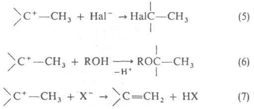

В газовой фазе карбкатионы образуются, напр., при ионизации электронным пучком в масс-спектрометре. Т. наз. долговечные карбкатионы генерируют обычно протонированием сравнительно слабоосновных орг. соед. в сверхкислых средах (HSO3F-SbF5, HF-SbF5 и др.) при низких т-рах. Относит. устойчивость карбкатионов зависит от их строения и изменяется в очень широких пределах, увеличиваясь по мере увеличения степени делокализации заряда. Эффективно делокализуют заряд ненасыщ. фрагменты (двойная связь, ароматич. кольцо и т. п.), заместители с неподеленными парами электронов (OR, NR2 и др.) или содержащие атом переходного металла (ферроценил и др.). Карбкатионы - реакционноспособные частицы, они взаимод. с нуклеофилами, присоединяя их (напр., ур-ния 5 и 6) или отщепляя протон (электрофил) (7):

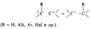

Многие карбкатионы склонны к перегруппировкам (взаимод. с "внутр. нуклеофилом"), протекающим обычно путем 1,2-сдвига к.-л. мигранта (разрешенная сигматропная р-ция согласно правилам Вудворда-Хофмана):
