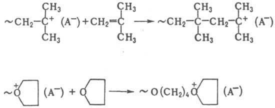

Частицы КМ+(А-) и образующиеся при росте цепи К~М+(А-) - активные центры полимеризации [упрощенно их можно обозначить как М+ (А-)]. При катионной полимеризации ненасыщенных соед. - это карбениевые ионы, при катионной полимеризации гетероциклич. соед.-как правило, ониевые (оксониевые, аммониевые, сульфониевые и т. п.). Акт роста цепи при катионной полимеризации ненасыщенных соед. происходит по типу присоединения, в случае гетероциклич. соед. - по типу замещения. Напр.:
