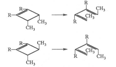

Подробно изучена электроциклическая реакция превращения циклобутена
в 1,3-бутадиен (4-электронная
система), проходящая в условиях термолиза по конротаторному механизму.
Р-ция высокостереоспецифична: из цис-3,4-диметилциклобутенов получают
только цис, транс-диены, а из транс-изомеров - только транс,
транс-диены:

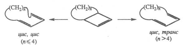

В случае бициклобугенов, в соответствии с правилами Вудворда-Хофмана, конротаторное раскрытие колец должно приводить к стерически напряженным цис, транс-циклодиенам, содержащим транс-сочлененную двойную связь. Поэтому для бициклоалкенов при п4 предпочтителен запрещенный механизм раскрытия, приводящий к цис, цис-циклодиенам.

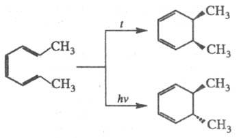

Термич. дисротаторная циклизация
транс,
цис, транс-2,4,6-октатриена (6-электронная
система) приводит почти исключительно к цис-5,6-диметил-1,3-циклогексадиену;
фотохим. циклизация протекает конротаторно с образованием транс-изомера:

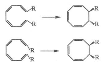

Электроциклические реакции с участием 8-электронных систем протекают при нагр. по конротаторному механизму, напр.:
