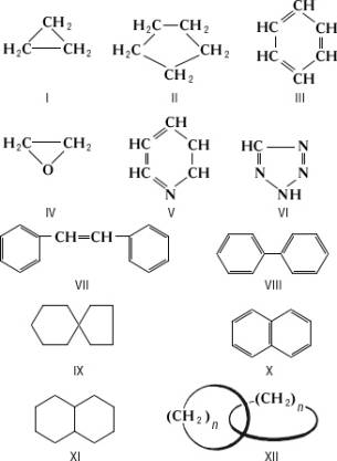

Циклические соединения, соединения (главным образом органические), молекулы которых содержат одно или несколько колец (циклов, ядер) из трёх и более атомов.
Наиболее распространены (вследствие лёгкости образования и отсутствия напряжения в циклах) 5- и 6-звенные кольца. В зависимости от природы атомов, образующих циклы, циклические соединения подразделяют на изоциклические, или карбоциклические соединения, циклы которых состоят только из атомов углерода, например алициклические соединения — циклопропан (1) и циклопентан (II), ароматические соединения — бензол (III); гетероциклические соединения, в циклах которых, кроме углерода, имеется также один или несколько атомов др. элементов, т. н. гетероатомов, главным образом кислорода, азота, серы, например этилена окись (IV), пиридин (V), тетразол (VI). В многоядерных циклических соединениях кольца могут быть изолированными друг от друга, как, например, в стильбене (VII), связанными одной простой связью, как в дифениле (VIII), иметь один общий атом [(IX), см. Спираны] или два (т. н. конденсированные циклические соединения), например нафталин (X), декалин (XI). Особый случай циклических соединений — катенаны (XII), молекулы которых построены по принципу обычной цепи (звено в звене). Примером неорганических циклических соединений могут служить некоторые соединения бора, например боразол, фосфора, например фосфонитрилхлориды, кремния — циклосплоксаны. См. также Органическая химия.
