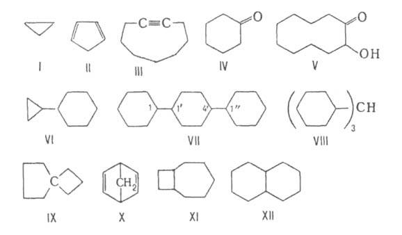

Номенклатура. Систематич. названия алициклических соединений (в т.ч. и по номенклатуре
ИЮПАК) образуют, прибавляя приставку "цикло" к названию соответствующего
алифатич. соединения, содержащего такое же число атомов С. Примеры таких
назв.: циклопропан (ф-ла I), циклопентадиен (II), циклоно-нин (III), циклогексанон
(IV), 2-гидроксициклодеканон (V).
За основу назв. полициклич. соединений с изолир. циклами выбирается наиб. цикл. Так, ансамбль из двух циклов ф-лы VI наз. циклопропилциклогексаном. В названиях ансамблей, состоящих из одинаковых циклов, непосредственно связанных между собой, используют приставки, соответствующие числу этих циклов, и цифры (локанты), указывающие их взаимное расположение, напр. 1,1 :4',1"-терцик-логексан (VII). Ансамбли, в к-рых циклы разделены атомом или группой атомов, называют как производные соответствующих алифатич. углеводородов, например трициклогексилметан (VIII).
В случае спиранов за основу выбирается назв. алифатич. углеводорода с тем же общим числом атомов С, перед к-рым ставятся приставка "спиро" и цифры (в квадратных скобках), указывающие число атомов в каждом из циклов, связанных со спироатомом, напр. спиро [4, 3]октан (IX). Для конденсированных и мостиковых алициклических соединений основой названия также служит назв. алифатич. углеводорода, имеющего то же общее число атомов С, в приставке указывается число циклов и после слова "цикло" цифрами - число атомов С в каждом цикле между узловыми (общими для двух циклов) атомами, напр. бицикло [2,2,1]гептадиен (X), бицикло[5,2,0]нонан (XI). Названия полициклич. соед., включающих 6-членные циклы, часто производят от названий соответствующих ароматич. систем, напр. декагидронафталин, или декалин (XII). Для обозначения систем из трех и более циклов часто используют тривиальные названия, напр. адамантан.
