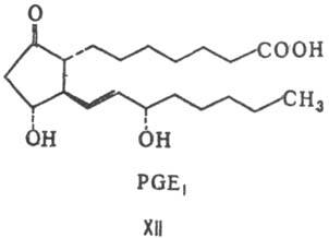

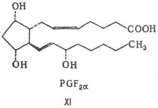

Молекулы простагландинов имеют скелет из 20 атомов С и содержат обычно в положении 15 гидроксигруппу. В зависимости от строения цикла и характера боковых групп в нем различают простагландины типов А, В, С, D, Е, F, H, I и J (типы колец приведены на ф-лах II-X; простагландины G, или PGG, отличаются от PGH наличием в положении 15 группы ООН вместо группы ОН). Цифры в ниж. индексе букв обозначают кол-во двойных связей в боковых цепях (у простагландинов типа F иногда в ниж. индексе ставится также греч. буква a или b, указывающая на ориентацию группы ОН в положении 9 относительно плоскости цикла -соотв. за или перед плоскостью цикла)-см., напр. ф-лы соед. РGF2a (XI) и PGE1 (XII).

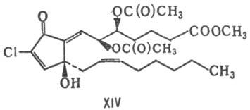

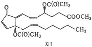

Простагландины и их производные обнаружены практически во всех клетках млекопитающих [впервые выделены из пузырьковидной (везикулярной) железы]. Найдены также у мн. др. позвоночных и беспозвоночных (напр., у птиц, лягушек, карпов, акул, крабов, коралловых полипов, у иек-рых насекомых) и в ряде растений. Их содержание в большинстве тканей невелико (неск. мкг/г и менее). Единств. богатый прир. источник простагландинов-горгониевые кораллы (Plexaura homo-malla), в к-рых содержание PGA2 и его производных достигает 1,5-2% от сухого веса. В кораллах найдены также биологически активные простагландиноподобные в-ва (простаноиды), отличающиеся от простагландинов расположением функц. групп, напр. клавулон I(ХIII) и пунагландин (XIV).

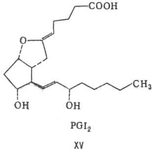

Индивидуальные простагландины-кристаллы или вязкие жидкости, плохо раств. в воде, раств. в большинстве орг. р-рителей. Для PGE1 т. пл. 115-116°С,4022-57.jpg -61,6° (концентрация 0,56 г в 100 г ТГФ); для PGE2 т. пл. 66-68 °С,4022-58.jpg -61° (концентрация 1 г в 100 г ТГФ); для PGF2a т. пл. 30-35 °С, 4022-71.jpg + 23,5° (концентрация 1 г в 100 г ТГФ). Простагландины, содержащие в цикле оксогруппу, поглощают в УФ области (для простагландинов типов А, В, С и J lмакс. соотв. 218, 278, 234 и 216 нм). Для большинства простагландинов в кристаллич. состоянии характерна т. наз. щпилечная конформация с приблизительно параллельным расположением боковых цепей. Простагландины типов Е и D легко дегидратируются в водных р-рах при рН < 4 или рН > 8, причем в простагландинах типа D происходит миграция транс-двойной связи в положение 12-13. Бициклические простагландины нестабильны в водных р-рах. Так, для PGI2 (простациклина, XV) период полураспада в воде при рН 7,6 составляет 5-10 мин; он гидролизуется до 6-оксо-РGF1a.

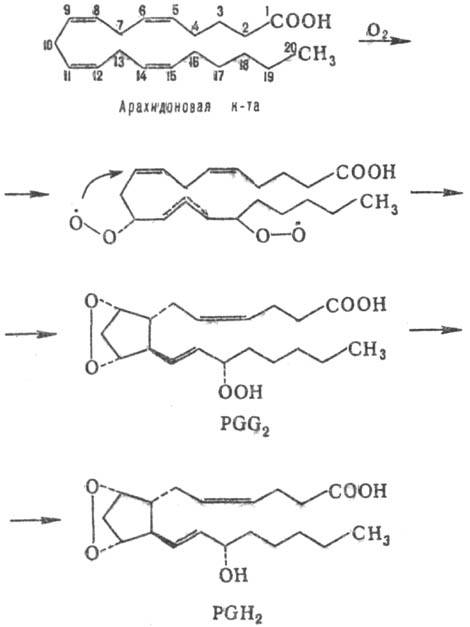

Простагландины не накапливаются в тканях, а синтезируются в ответ на биол. стимул из полиненасыщ. жирных к-т: простагландины с одной двойной связью в боковых цепях-из эйкозатриеновой (ди-гомо-у-линоленовой), с двумя-из эйкозатетраеновой (ара-хидоновой), с тремя-из эйкозапентаеновой (тимнодоновой) к-т. Своб. эйкозаполиеновые к-ты (эндогенные из фосфоли-пидов или экзогенные) окисляются кислородом в присут. комплекса ферментов. Вначале циклооксигеназа катализирует стереоспецифич. присоединение пероксидных радикалов в положения 11 и 15 с послед. образованием перок-сидного мостика и циклопентанового кольца; образовавшийся PGG восстанавливается пероксидазой до более стабильного PGH - исходного соед. для биосинтеза простагландинов остальных типов, напр.:

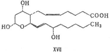

В ряде клеток из PGH2 образуется т. наз. тромбоксан (ТХ) типа А2 (ф-ла XVI)-очень нестабильное бициклич. соед. с высокой биол. активностью. В воде ТХА2 быстро гидролизуется (период полураспада 32 с, при 37 °С) с образованием стабильного ТХВ2-ф-ла XVII, т. пл. 95-96°С, 4023-3.jpg + 57,4° (концентрация 0,26 г в 100 г этилацетата).

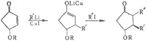

Полный хим. синтез простагландинов основан на стереоспецифич. конденсации промежут. продуктов, содержащих фрагменты молекулы простагландинов. Так, PGE2 с выходом 78% можно синтезировать по схеме:
Последняя стадия в получении PGE2-снятие защитных групп. Комбинируя промежут. продукты, получают разнообразные аналоги простагландинов, обладающие большей стабильностью, эффективностью и селективностью действия, чем природные.
