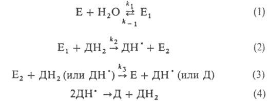

ПЕРОКСИДАЗЫ (донор: пероксид водорода оксидоредук-тазы), ферменты класса оксидоредуктаз, катализирующие окисление с помощью H2O2 разл. неорг. и орг. в-в по схеме:
E, E1 и E2- соотв. исходная пероксидаза и ее окисленные формы; ДН2, ДН• и Д-соотв. исходный, полуокисленный и окисленный субстраты; k-константа скорости р-ции.
Р-ция 1 практически необратима (k1/k_1 > 108). Наиб. медленная стадия - р-ция 3. Пероксидазы высокоспецифичны к H2O2 и обычно обладают широкой специфичностью к субстрату (известны пероксидазы, проявляющие высокую специфичность).
