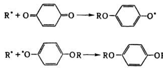

Ингибирование цепных реакций. Длительность t тормозящего действия ингибитора наз. периодом индукции; число цепей f, к-рые обрывает одна молекула ингибитора, последовательно вступая в р-ции обрыва, наз. стехиометрич. коэф. ингибирования. При исходной концентрации ингибитора [И]0 и скорости инициирования цепей vi период индукции равен: t = f [И]0/vi. Напр., хинон тормозит полимеризацию виниловых мономеров, вступая в след. р-ции:
В этом случае f= 2 и t = 2[И]0/vi. В нек-рых системах происходит регенерация ингибитора в р-циях обрыва цепи, в результате чего одна молекула ингибитора и образующийся из нее радикал многократно участвуют в р-циях обрыва. Напр., при введении ионов меди в окисляющийся изопропиловый спирт цепи обрываются в результате протекания след. чередующихся р-ций:
