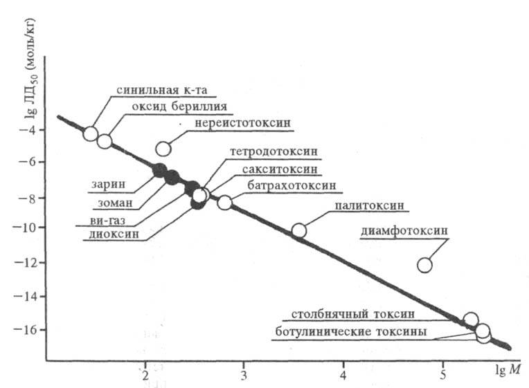

Зависимость токсичности соед. от их мол. масс М. Черными кружками показаны синтетич. яды, ви-газ - О-этил-S-6048-19.jpg-диизопропиламиноэтилметилфосфонат.
