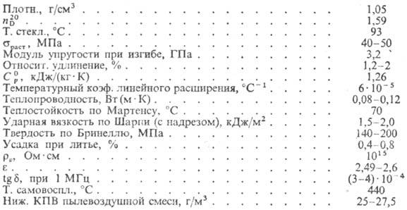

среднемассовая и среднечисловая мол. массы соотв.) в зависимости от технологии получения; индекс текучести 2-30. Для полистирола характерны легкость переработки, хо рошая окрашиваемость в массе и очень хорошие диэлектрич. св-ва. Ниже приведены св-ва полистирола, полученного термич. полимеризацией стирола в массе:
