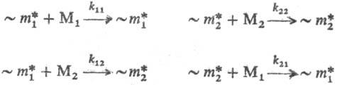

способность активных центров на концах растущей цепи определяется природой последнего
звена. При сополимеризации мономеров М1 и М2 возможны четыре р-ции
роста цепи:
Здесь ~m1*
и ~m2* -активные частицы (олигомеры) с концевыми звеньями
соотв. M1 и М2; k11, k12,
k22, k21 -константы скорости р-ций.
