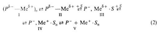

Активные центры анионной полимеризации в подавляющем большинстве случаев инициирования щелочными, щел.-зем. металлами или их соединениями представляют собой производные этих металлов. В зависимости от природы концевого мономерного звена (Р), противоиона (Me+) и р-рителя (S)активные центры могут существовать в виде различающихся по реакц. способности и стереоспецифичности ковалентных поляризованных молекул (ф-ла II), их ассоциатов (I), ионных пар разной степени сольватации (III, IV), своб. анионов Р (V):

Скорость анионной полимеризации, особенно при умеренных т-рах, в большинстве случаев значительно выше скорости радикальной полимеризации. Это обычно связано с более высокой действующей концентрацией активных частиц (в пределе она м.б. равна исходной концентрации инициатора). Собственная же реакц. способность разл. форм активных центров варьирует в очень широких пределах даже для одного и того же мономера. Напр., для анионной полимеризации стирола при 30 °С порядок величины абс. константы скорости роста цепи (в л/моль*с) при переходе вдоль равновесий (2) изменяется от 10-1 (литиевые ассоциаты, II) до 105 (своб. анионы, V).
