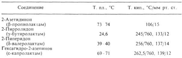

СВОЙСТВА НЕКОТОРЫХ ЛАКТАМОВ
Лактамы - кристаллы; хорошо раств. в орг. р-рителях и воде (см. табл.); амфотерны. В р-рах существуют в виде ассоциатов вследствие образования водородных связей. ИК спектры лактамов с 3-8 атомами в цикле имеют характеристич. полосы в области 3175-3220 (N—Н), 1700-1780 см-1 (С=О); для лактамов с 9 и более атомами - в области 3220-3270 (N—Н) и 1680 см-1 (С=О).

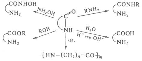

По хим. св-вам лактамы во многом подобны амидам карбоновых кислот. Хим. превращения лактамов могут происходить с раскрытием или без раскрытия цикла. К первой группе р-ций относятся кислотный и щелочнойгидролиз,
взаимод. с аминами и гидроксиламином, алкоголиз, полимеризация:
Условия проведения этих р-ций зависят от размера цикла, а также от кол-ва и положения заместителей в нем. наиб. устойчивы к действию нуклеоф. реагентов 5- и 6-членные лактамы, наименее - 3- и 4-члeнные. Лактамы, замещенные по атому N, более устойчивы к действию нуклеоф. агентов, чем незамещенные. Полимеризация лактамов протекает под действием катализаторов катионного и анионного типов; легче всего полимеризуются 7-9-членные лактамы.

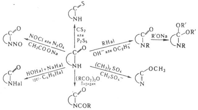

Лактамный цикл не раскрывается в р-циях алкилирования, ацилирования, галогенирования, нитрозирования и при разл. превращ., в к-рых участвует карбонильная группа, напр.:

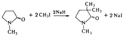

Лактамы, замещенные по атому N, алкилируются по соседнему с карбонильной группой атому С, напр.:

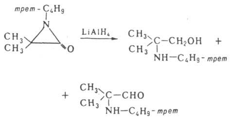

Восстановление напряженных 3- и 4-членных циклов сопровождается расщеплением амидной связи, напр.:

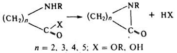

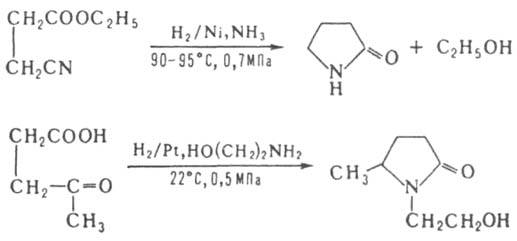

Общие методы синтеза лактамов: 1. Внутримол. циклизацияаминокислот и их эфиров:
Последние генерируют in situ восстановлением к-т и сложных эфиров, имеющих нитро- или нитрильную группу, а также восстановит. аминированиемкетокислот и нек-рыми др. способами, напр.:

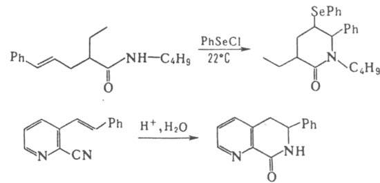

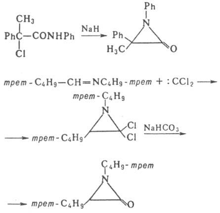

3-Членные лактамы синтезируют из a- и N-галогенамидов под действием оснований или из N-неопентилиден-трет-бутиламина с участием дихлоркарбена, напр.:

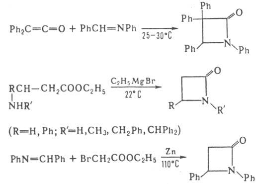

Осн. методы получения 4-членных лактамов - конденсациякетенов с иминами, циклизация эфиров b-аминокислот под действием реактивов Гриньяра, взаимод. иминов с эфирами a-галогенокислот (Реформатского реакция), напр.:
Др. методы синтеза этих лактамов: дегидрогалогенирование N-a-галогенациламиномалоновых эфиров в присут. катализаторов основного характера; обработка амидов b-галогенкарбоновых к-т амидом калия; взаимод. b,b-дизамещенных енаминов с арилизоцианатами.

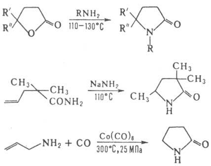

2-Пирролидон и его замещенные м.б. синтезированы след. образом:
Для синтеза лактамов с числом атомов в цикле >5 используют след. р-ции:
