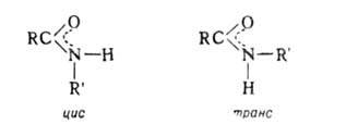

Вследствие частичной двоесвязанности N=C и, следовательно, затруднения своб. вращения вокруг связи С(О)—N амиды могут существовать в цис- и транс-формах:

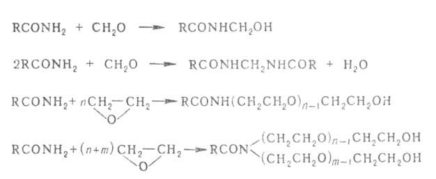

С бромом и хлором амиды образуют соотв. N-бром- и N-хлорамиды, с формальдегидом и окисью этилена-N-метилоламиды, N,N'-метилен-бис-ациламиды и разл. N-оксиэтильные производные амидов, имеющие большое пром. значение, напр.:
