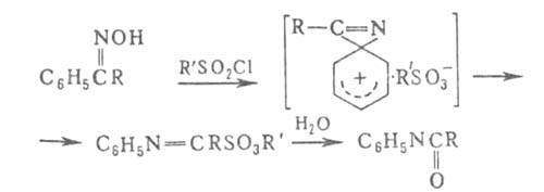

Бекмана перегруппировка стереоспецифична: всегда мигрирует радикал, находящийся в транс-положении к гидроксилу. Конфигурация атомов С в R' сохраняется. Установлено, что перегруппировываются не сами кетоксимы, а продукты их взаимод. с реагентами. Так, в случае ацилирующих агентов образуется ацильное производное, последующий распад к-рого происходит с разрывом связи N—О и синхронной миграцией R'. Для жирноароматич. оксимов постулировано промежут. образование производных азиоина:
